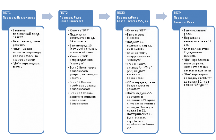

Вообщем подкинул я новый ДПКВ - машина завелась, думал все ок. Поездил неделю без проблем и в одго прекрасное утро выхожу, поворачиваю ключ, а звука закачки насоса нет. следовательно крутил стартером - все без толку. Снял насос , напрямую два провода от аккума - крутит(сек 30 держал) поставил на место завелась.все норм. поездил дня три - опять не закачивает, через час крутанул стартером - работает. Сегодня утром повернул ключ - насос сработал, топливо закачалось, крутанул стартером -схватила секунд 7 поработал и заглох, больше признаков жизни не показывает ( в течение дня хожу периодически поворачиваю ключ, но насос не качает). Такое ощущение, что мало вольт на насос поступает
