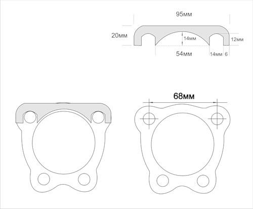

Осталось пластинки найти, или проще наверное самому мудрить.Если кто знает где взять таковых, дайте знить saab32

где интересно взять размеры этих пластин чтоб самому сделать и какой метал нужен???
может кто поможет с этим вопросом...

Re: Развал задней оси 9-5
Размеры пластин нашел, а вот толщина какая должна быть и сколько допустим 1 мм толщины исправляет градусов, вот этот вопрос буду в ближайшем будущем пытаться решить подбором...
http://images.vfl.ru/ii/1367243362/5eaf7823/2245380_m.jpg
