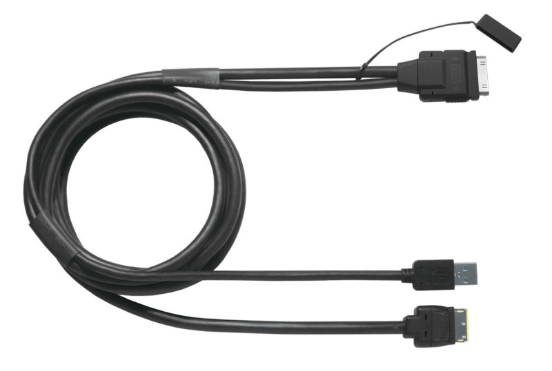

- Кабель для iPod к магнитоле - основной источник музыки iPod, поэтому сразу купил на eBay без особых сложностей, все стандартно.
