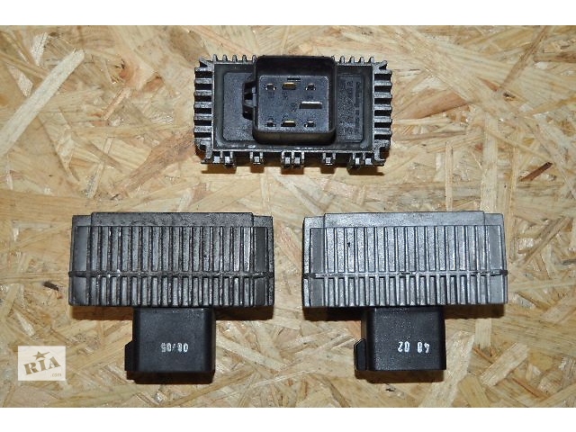

в жопеле прямо возле аккума стоит
https://cdn.riastatic.com/photosnew/general/adv_photos/b-u-rele-svechey-nakala-dlya-legkovogo-avto-opel-zafira__35435681m.jpg
Re: 9.3 ss Реле свечей накала
В жопеле ет в опеле?)
У меня возле акума блок с релехами ,я не магу понять где там на свечи накала,и там ли он вообще

Блок управления накалом в 9-5 стоит на крыле с пассажирской стороны ближе к стакану такая хрень как на фото выше только с 2-мя ушами для болтов
SAAB 9 5 3.0 TiD 2001 Linear
Спасибо, ну ет блок он же и есть реле да?
верно, в коробке плата с 4 микросхемами, остальным командует мозг
