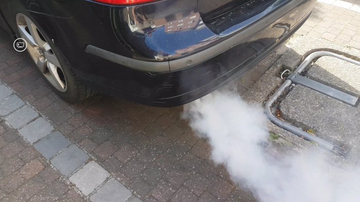

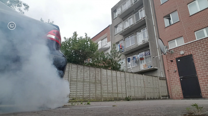

http://saabclub.by/forum/uploads/images/2017/06/ba2c28f05d0257b9bd7999540ddbb1bb.png
http://saabclub.by/forum/uploads/images/2017/06/0ea5bc07683f65eaff868f69dfe2e5c1.png
вот так вод дымит, сразу после старта.

Re: 9.3 ss 1.8t Дымит как паровоз! Турбина или...
есть еще мнения уважаемые?

Может!!!
Выкинь турбу.

Сразу после старта дымит, а потом нормализуется? Два варианта вижу:
- поизносились маслосъёмные колпачки. Пока машина стоит, маслице стекает в цилиндры, при заводке интенсивно горит, потом горит по чуть-чуть и не так видно. Замена колпачков.
- поизносились маслосъёмные кольца, поэтому масло не снимается со стенок цилиндра, пока кольца не нагреются. Замена колец.
У меня был как первый, так и второй вариант, оба на разных машинах, гыгы saab10
дымит все время, чем дольше тем сильнее, выше обороты и дым гуще.
Saab 9-3 SS 1.8t 2003
Масло идёт в горячую часть турбины вот она и дымит...
