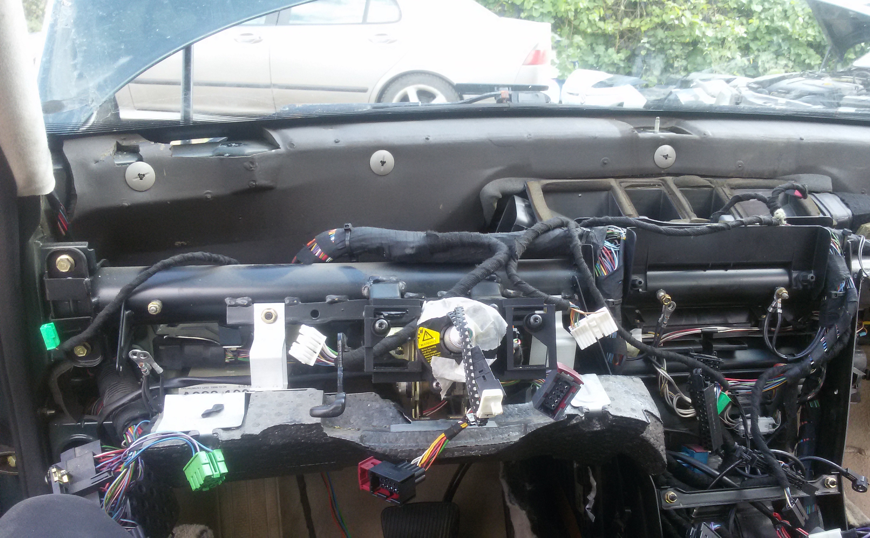

Вот как вам придется разработать http://saabclub.by/forum/uploads/images/35104/f35a82f1abda78059ba4b363fc81b11a.jpg
Saab 9-5,98 г.в 2.3 t бензин, ЕВ235Е. рядный. АКПП.
13 Отредактировано Дрон (05-11-2018 12:16:07)
Re: Заслонка климата, куплю 9-5
Пару лет назат проходил через это
Но самое сложное будет отодвинуть немного Климу чтобы открутить вроде 6 болтов
