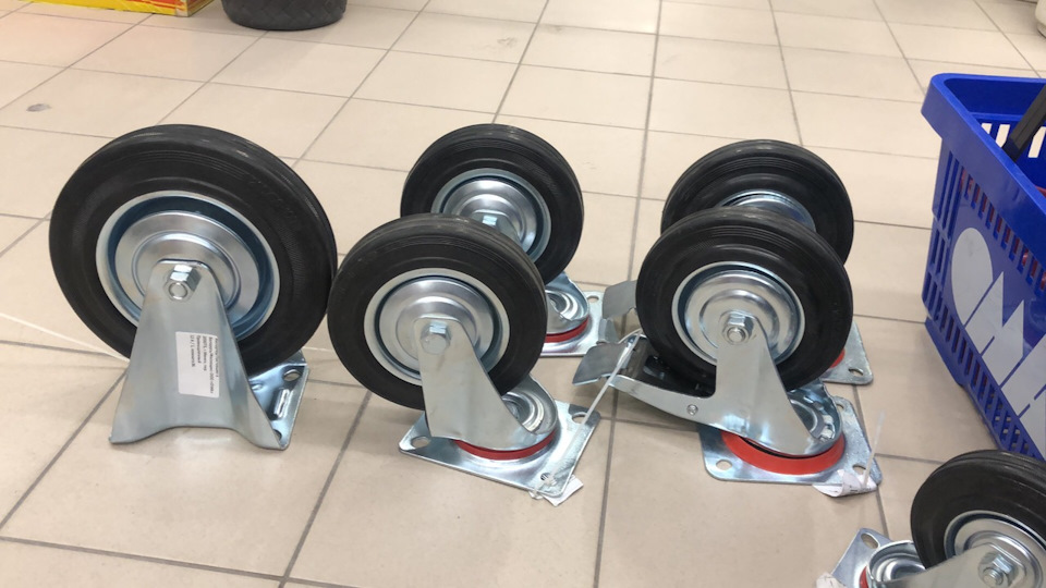

Составив небольшой список того, что мне нужно, и взяв очередной мешок денег, я отправился на закупку необходимых компонентов.
https://a.d-cd.net/pgAAAgFj_uA-960.jpg
https://a.d-cd.net/hQAAAgFj_uA-960.jpg
Мотор.
Радиатор охл.
Вентилятор
Радиатор масляный
топливный бак
Подушки
Блоки электронные
Дайс
Твайс с ключем
Приборка
Замок зажигания
Ключеприемник
Насос электрический
Блок предохранителей
И куча проводов с разъемами.
И металл для сварки.
И еще всякой нужной и не очень хрени.
Закупив все это, мы приступили к постройке "Лунного гонщика-2".

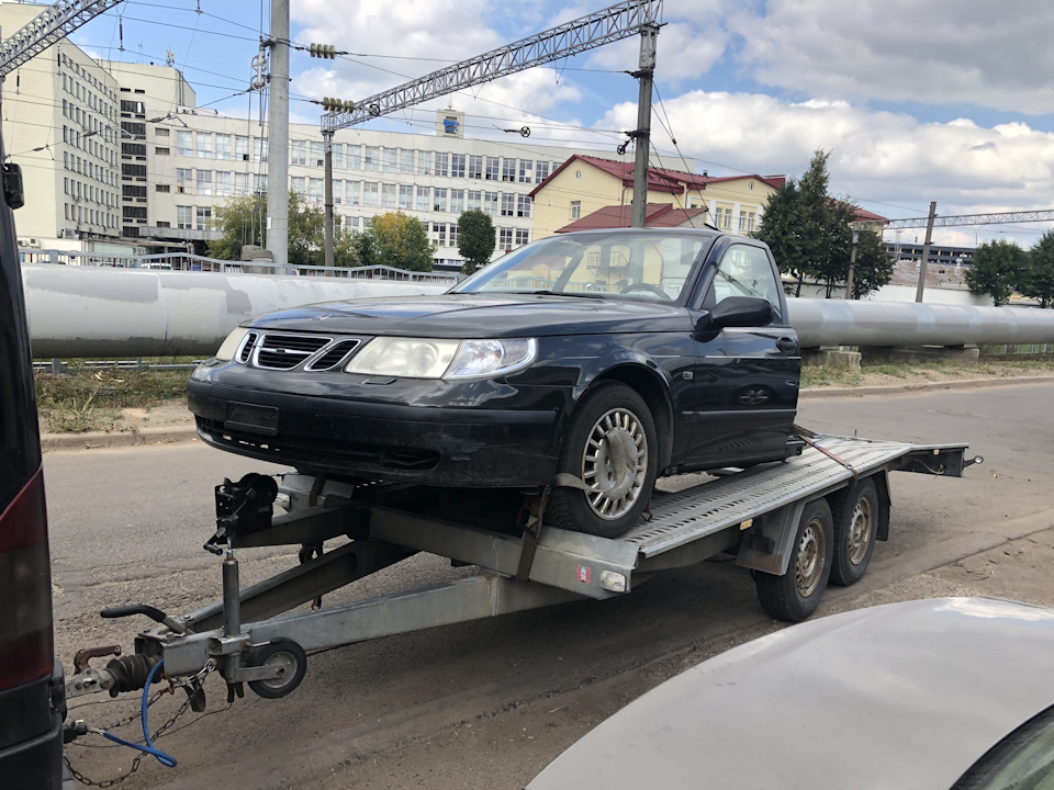

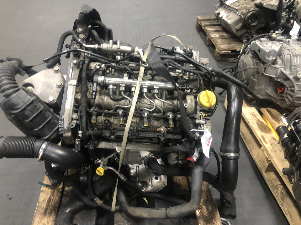

Прошерстив местные разборки, я нашел неплохой вариант двигателя в комплекте. Важным аргументом в его пользу было наличие у него полной моторной проводки - ведь это, считай, половина успеха, так как ее не придется изготавливать, а стало быть, шансов сделать ошибку при ее изготовлении ноль. В общем, отслюнявил очередные 500 евро продавцу и поехал на работу ждать этот мотор, а заодно немного позаниматься основной работой - клиенты ведь тоже ждут внимания! Тем более, что к этому времени уже приехала половинка сааба, приобретенная для первой версии "Гонщика".
И почему они отказались от бензинового? Ну ладно, жизнь-то продолжается, а идей у меня еще мнооооого!

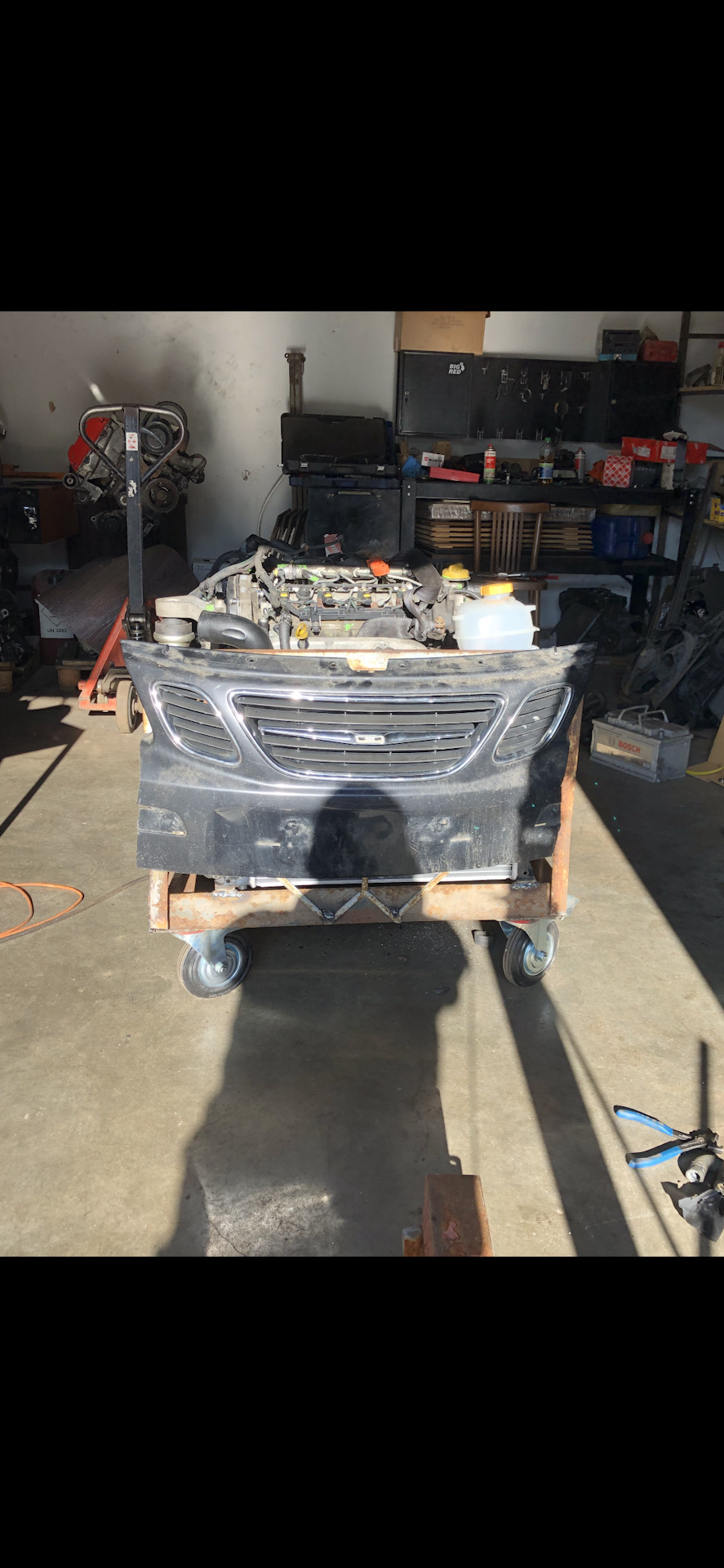

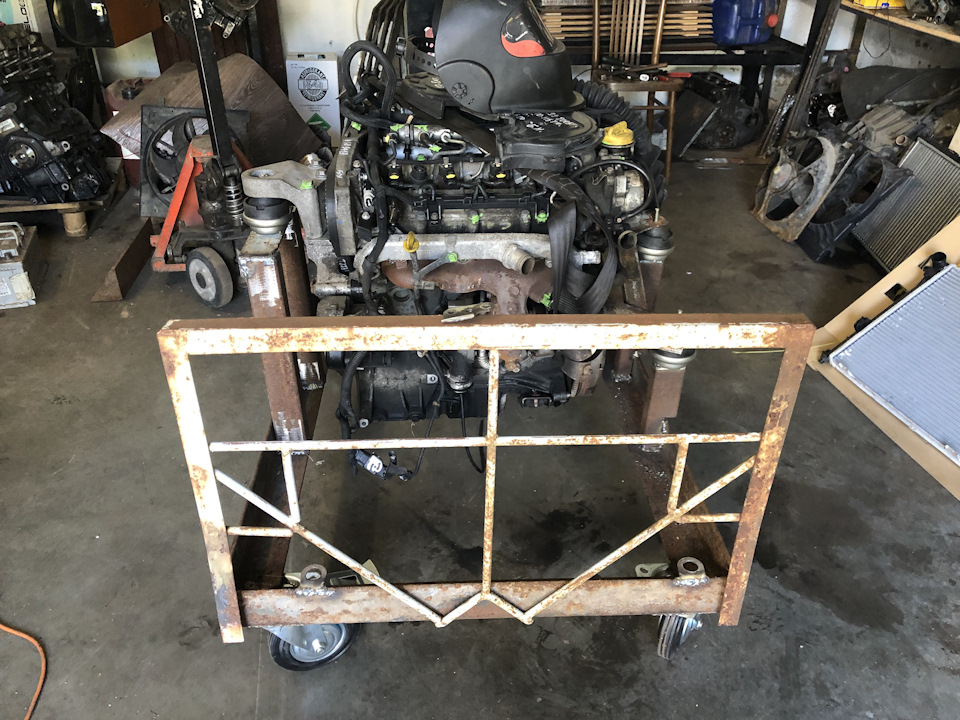

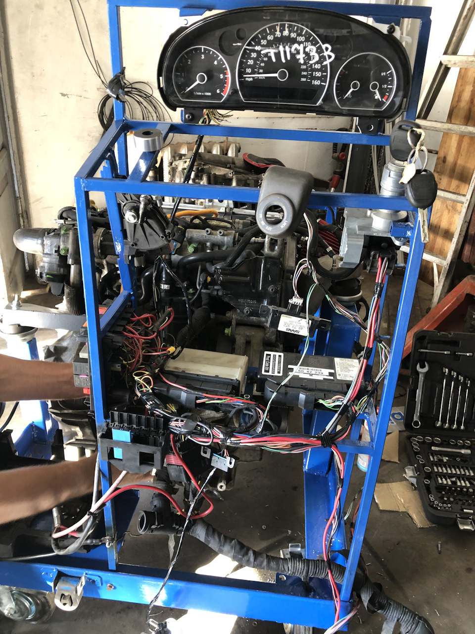

Примерка мотора на раму прошла быстро и без больших осложнений, мотор поместился практически как родной. Пара часиков работы болгаркой и сварочником - и вот рама готова, осталось ее покрасить самой лучшей краской в мире от "Лидская лакокраска". Какие у них нежные цвета! (Правда, они еще не знают, что в мире есть и другие цвета,  а не только коричневый, желтый, белый и, конечно, голубой (им покрашены мои ворота на сервисе). Мне в этом плане повезло -  и я нашел синий, почти королевского оттенка!
<i>Не краска красит изделие,  а руки маляра и его усердие в 4 слоя</i>
Рама готова, до сдачи объекта заказчику есть еще 2 недели - пора приступать к электрике. А кто ее может сделать хорошо и безупречно? Конечно, Игорь и Дима! Пригласив их в гости, я вручил им техническое задание, кучу проводов с разъемами и эл. блоками - и парни удалились на неделю в свой гаражик колдовать и варить новую электронную часть "Лунного гонщика".

Неделя прошла быстро, и наконец приехала электроника "Гонщика" с новой стойкой, но еще в сыром виде, чтобы можно было произвести необходимые корректировки. Быстро собрав в одно целое все части "Гонщика", мы произвели программирование и синхронизацию  блоков. На первый взгляд, она прошла успешно, и мы уже были готовы произвести первый пуск мотора, услышать его сытое урчание... Контрольная проверка всех узлов, ключ на старт, шлиц-шарнир соединен, заглушки сняты, "Земля, прошу запуск" иииии.....  тыр тыр тыр, хер вам всем, нету запуска! Но на календаре 8 сентября, и до сдачи проекта еще куча времени - целых 7 дней (как оказалось позже, какая-то жалкая неделя))).

<b>день первый</b> почему нет запаха соляры.
Ну почему нельзя купить рабочий мотор? Ведь продавец заверил, что мотор исправен и работал перед снятием. И видео есть. В общем, #МамойКлянусьСамЕздил. И тем не менее, он, сволочь, не завелся. Теперь нужно понять, почему. Проверяем топливо, по компу его нет, точнее, датчик давления на рампе показывает 0 бар. Откручиваем трубку с насоса высокого давления и проверяем наличие соляры - сухо, блин. Окей, первым делом меняем клапан давления на насосе.  Запуск и снова блин - нет соляры! Значит, нужен другой насос. Продавец мотора говорит, что у него есть насос и он продаст его мне, как родному, - за 100 евро. Сторговались за десятку.  Окей, везите.  И вот я быстренько, минут за 25 меняю насос, мы вновь готовы к старту, тыр-тыр-тыр - и все повторилось. Нет соляры!  К концу дня у меня на столе лежало уже 4 насоса. Единственным плюсом данной ситуации стало то, что теперь я могу поменять насос за 12 минут ))). Квалификация мастера растет на глазах у изумленной публики. Уже 21.00 и пора идти спать. Утро вечера мудреней, конечно. Поэтому я позвонил Мише Киндусу и попросил его привезти утром свой насос (я точно знал. что у него он есть).

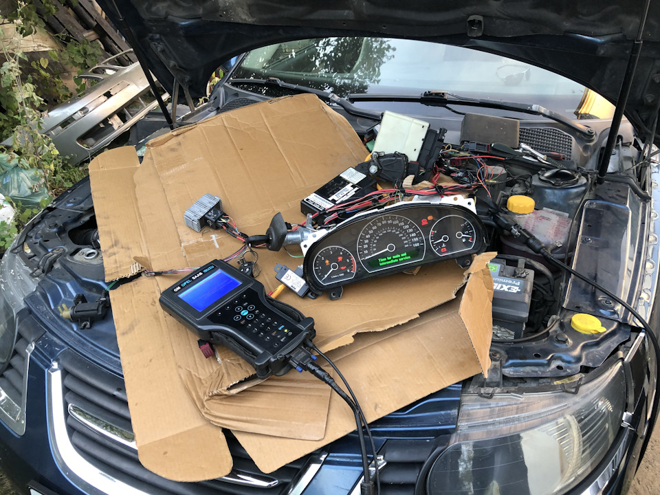

Мысли мои пришли к тому, что пора подключаться к автомобилю и смотреть, что у нас не так.
Тут и появился первый прорыв - на машине доноре клапан сброса давления при включении зажигания перемещается с 10%открытия до 35%, а у нас все наоборот - с 10% падает до 5%. Что это и почему, непонятно.

Солярка есть, насос качает, электрики в девятый раз проверили все соединения, мы поменяли еще раз все блоки, сделали синхронизацию, все работает- а давление, мать его, сбрасывается!

Хорошо, придется подключать электрику к его авто и заводить  его машину, тем более, что она заехала своим ходом. Все прошло быстро и почти без проблем: тут подтянули, там что-то хряснуло, сделана синхронизация электронных блоков, на насос брошена перемычка-"колхозничек", и мы готовы к запуску. Тыр-тыр-тыр-тыр... "А вот вам очередной хер!" - ехидно сказал мотор.
https://youtu.be/XuUTJhV3m68  "Киря"
"Писец!" - подумал  Кирилл. "Все хорошо,"- подумал я, мотор мой живой, а дело в электрике. Почитав еще раз параметры на машине Кирилла, я понял, что клапан падает на 5% - и хер он запустится.

Все дело было в синхронизации блоков. Наша установка - это не автомобиль, и когда мы ее собрали, то обнулили дайс  и сделали синхронизацию на установке. А блоки-то были от разных машин! Приборка тоже имела проблему, когда она сгорела и мы поставили новую приборку, то сразу увидели проблему  синхронизации. Но нам нужно было еще правильно сконфигурировать блоки, а это получилось только на автомобиле.
И только после правильной конфигурации блоков на машине,  удалось, наконец, правильно  сделать синхронизацию.
