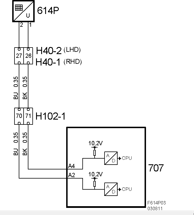

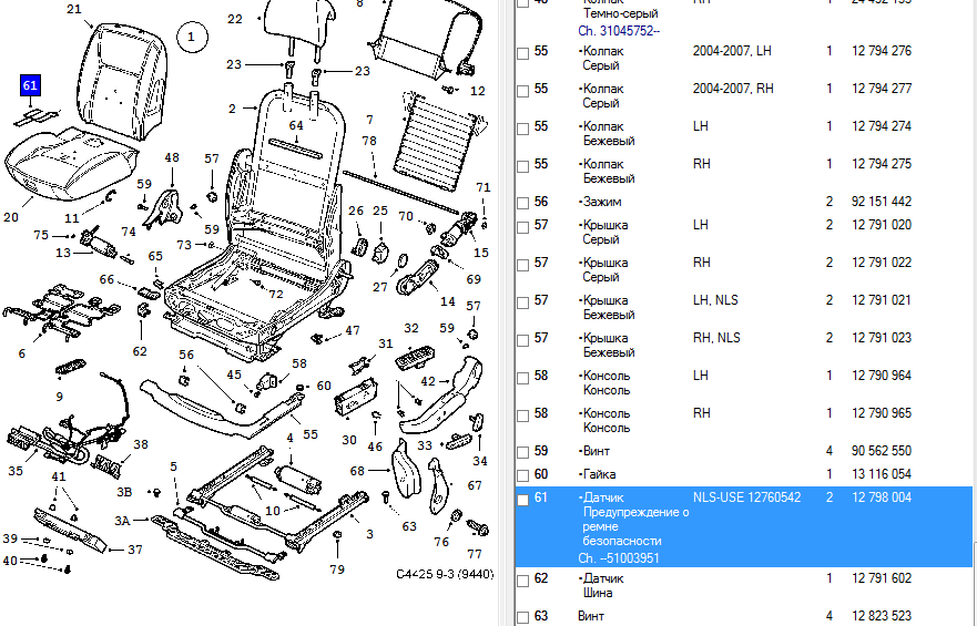

http://saabclub.by/forum/uploads/images/37734/9b5962813398a22b10ddd68ffb87ce6c.png
http://saabclub.by/forum/uploads/images/37734/dd18ae370ce4864b4750e4c7c46767df.png
http://saabclub.by/forum/uploads/images/37734/daf9fa7a019fcfc6f2854c9467f7fd48.png
Цена датчика 45 эуро  saab1A
может кто ремонтировать пробывал?
Saab 9-3 2.0T 2004 АКПП
Минск-Молодечно +375 44 7239456

Re: Help!!!! Пассажирское сиденье дало сбой!
borovko28 пишет:
при такой цене мне кажется проще кресло с разборки утащить

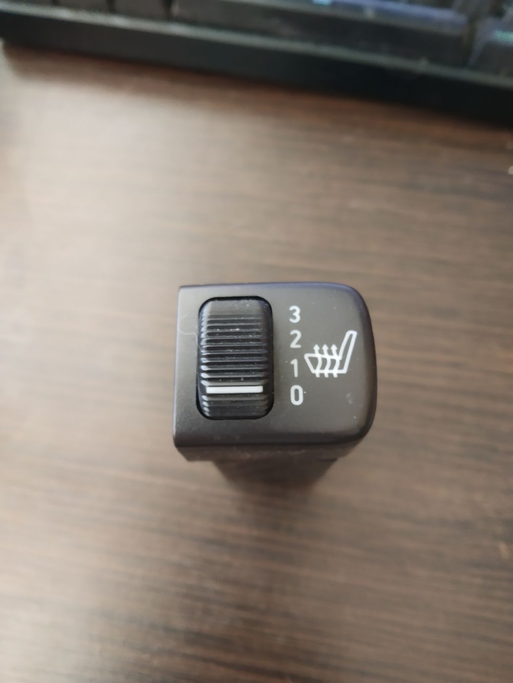

http://saabclub.by/forum/uploads/images/37581/286dad866790a96af98e5b3bdaa52ada.jpg
Такой?
40р
9-5 2.3t 1998 Saloon
Такой регулятор только надо от водителя и если есть где можно забрать
