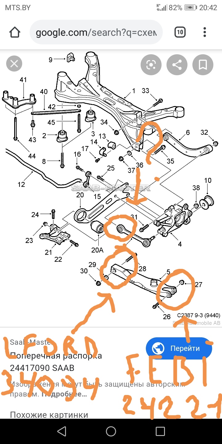

http://saabclub.by/forum/uploads/images/37119/93b608283d18cfd3f0eff2d5a4d28cf4.jpg
Всё что смог найти в инете за 3 дня, не считая того что нашёл номера шайб, гаек и развалочные болтов, только одно смущает, на форуме написали что в поперечный рычаг можно впресовать с/б lemforder 33094 (см. Фото) с условием того что его отпились с двух сторон по 14мм, только в характеристиках его длина 42.5 мм а оригинальный gm 24405306  61 мм. И ещё нигде не смог найти какой с/б можно выкинуть в тягу схождений на фото знак вопроса стоит

flash113s, читайте внимательнее, что я вам изложил выше (на большую часть вопросов там есть конкретные ответы и понятные ссылки с номерами). Вы на сайт «Точка опоры» заходили, заднюю подвеску с номерами с/б видели?
А если хотите всё дешево - пилите с/блоки Лимфердер и ищите сложные пути (подбирайте с/б в рычаг схождения, вместо того чтобы поменять его в сборе).

LEMFORDER / 3409401 сайлентблок нижнего рычага внутренний (обрезать по 14мм до длины 61 мм). 42.5 мм это длина по обойме

Спасибо, за помощь. Вроде как разобрался, проще будет сразу рычаг в сборе купить. Простите за тупые вопросы
