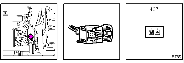

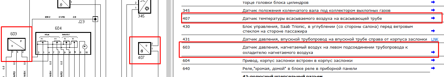

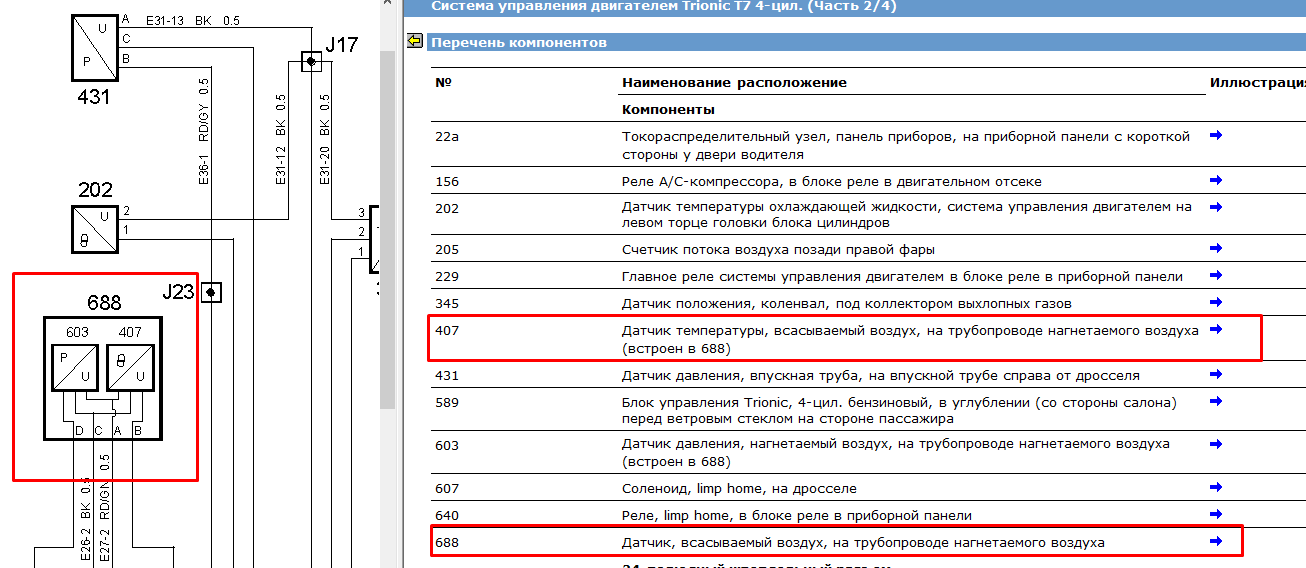

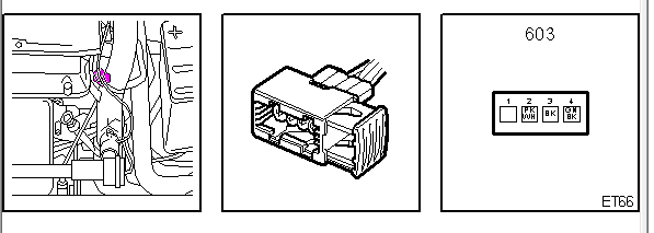

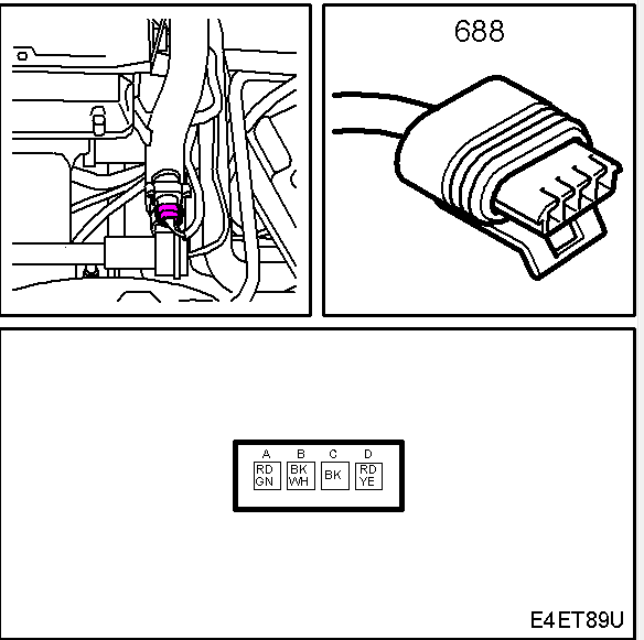

По датчикам: я правильно понимаю, перепаять фишку датчика давления на коллекторе, установить рестовую впускную трубу с комбинированным датчиком (температура + наддув), родной датчик наддува заглушить, а проводку от него подключить на комбинированный датчик. Верно?
Дорест (датчики давления наддува и температурный):

Рест (комбинированный датчик):
http://saabclub.by/forum/uploads/images/37396/e7b530f59e0188e3702f8b76ebc96656.png
http://saabclub.by/forum/uploads/images/37396/fffb906d03a285117c8c4ea3578fba92.png
Saab 9-5 1999 SE Wagon 2.0t МКПП
Re: Замена впускного коллектора на рестовый, 9-5
Всё верно

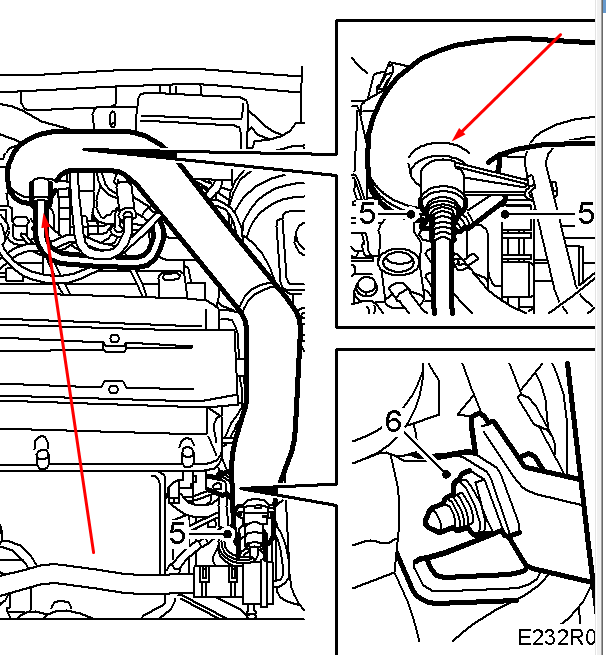

Ryan пишет:
Спасибо, пошел курить ВИС дальше)
http://saabclub.by/forum/uploads/images/37581/a369e14a9449f42e036886e1c970bd85.png
Ну эта штука только на рестах шла, так ведь? Ее на дорест реально воткнуть?
А зачем втыкать?
Можно сделать как указано в висе по схеме.

GOSUGAMING пишет:
А зачем втыкать?
А, все, разобрался. Я не сразу понял, что подключается эта штука к быстросъему на впускном коллекторе
