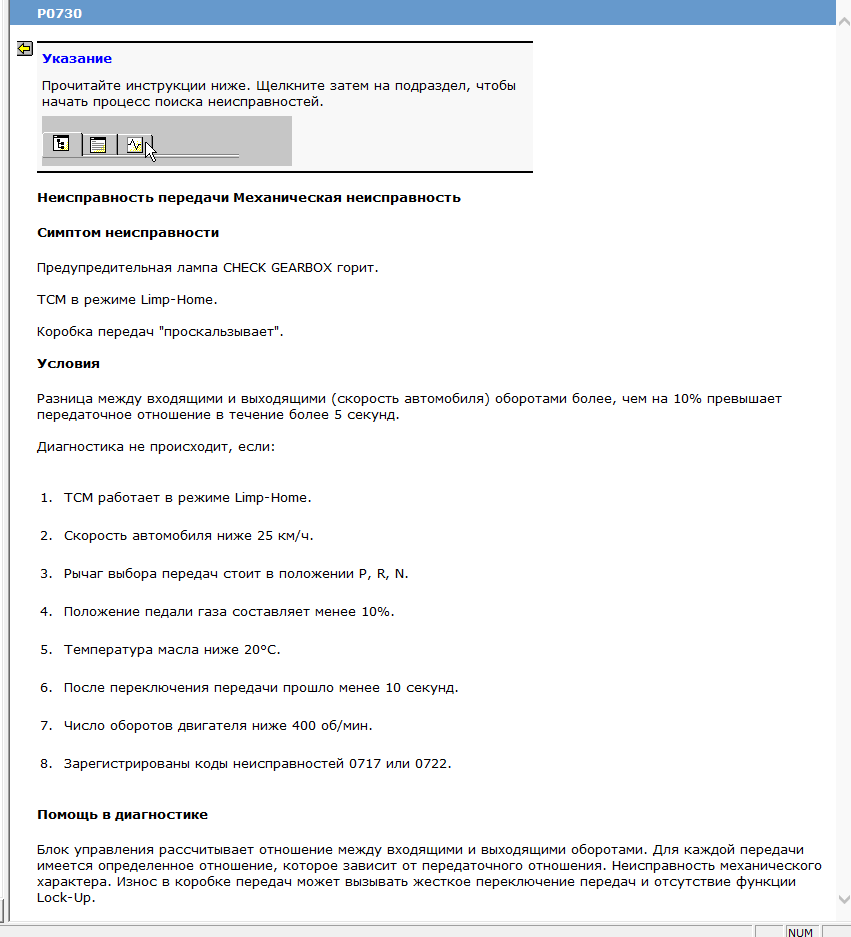

А где связь ДМРВ и ДАД, если ошибка по коробке?
http://saabclub.by/forum/uploads/images/37581/887b21eed3f1d4436d826e380aec2186.png
