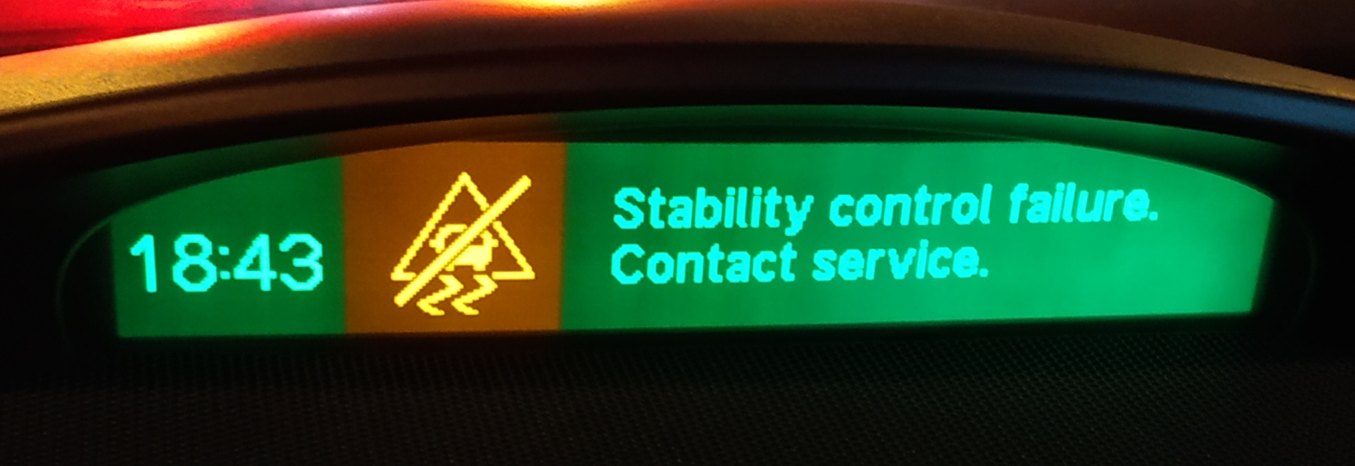

Каждый раз появляется, вроде как датчики на педалях, менял, вроде не то.. Кто сталкивался? 9-3 дорест

для начало надо проверить компом что она хочет,
но предпосылками могут быть следующие факторы,
разные шины
сбился развал ( в блоке CIM стоит датчик, который видит отклонение руля при прямолинейном движении)
то есть ваша машина предполагает что вы дрифтует и предлагает заехать на сервис.
Это тонкий намёк заехать на сервис к ПГ

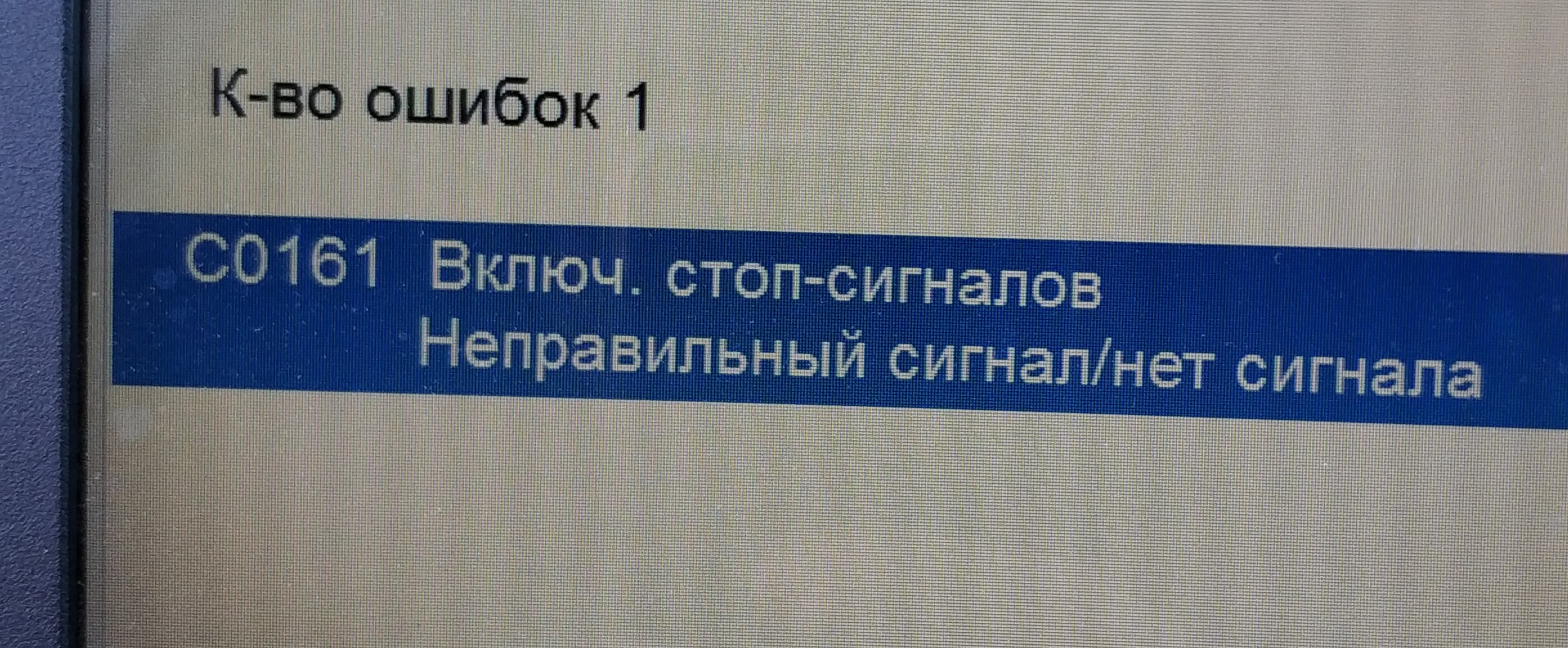

Проводка где-то глючит (если концевик исправен).
лягушка скорее чем проводка
Там на педали тормоза два датчика, лягушки, они вроде одинаковые, может фишки местами поменять?
будут разные фишки , так стопаки проверь горят ли , и всегда ,несколько раз перед стенкой стань и проверь понажимай
А по итогу окажутся или гнилые провода на ступицы, или развал.
