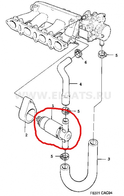

Спасибо SAAB-рат. Алгоритм изложен в доступной и понятной форме !(всем бы так) . Регулятор ХХ (IAC) - не эта зверь? http://clip2net.com/clip/m9034/thumb640/1230191502-klapan-hh-1-99kb.jpg
ЗЫ дорогущая шопестес  saab18
Сегодня с утра обороты - 2000, зато прогрелся быстро. Думаю, к вечеру найду какого нить адеквата шобэ проверить всё вышеизложенное.

Re: 9000 Холостой ход
"Ты прав, Аркадий" - (С) .... saab20
Проверь еще два шланга, которые на регуляторе Х.Х, Этим предотвратишь последующие поломки. В принципе, проверь вообще все шланги, особенно, которые выходят с впускного коллетора...
