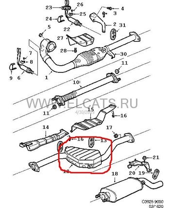

У меня стоит боченок. Так вот когда выгорело небольшое отверстие (диам. 5-7 мм) в районе элемента №17, шум стоял как у Honda Civic, которую всю зиму готовили, чтобы в городе пошуметь. А так моя мысль такова: поставь туда боченок от Audi-100. (Приезжай ко мне в Гродно подарю
сенк. на съэкономленные от поездки дэгъи я ещё один соап возьму ))) (хотя предложение заманчивое)
бочонок у меня целый, я на будущее... хамдец ему намечен не ранее чем через годик. я ищу ништяки в виде снижения массы и сопротивления на выпуске. мот кто-то вырезал, уж больно интересует вопрос увеличения шума. а дырка, она в любом месте не айс. (гыыы, кроме общеизвестной)
60% глушения звука это резонатор, если вам нужен грохот и комплект затычек в уши то для вас вопрос решен
что и хотелось знать
сильного рева не будет звук естественно поменяется но сильно реветь не будет так как последнюю банку ты менять не собераешься .
ну я бы так не сказал
для меня тихо когда окна закрыты и я вижу что мотор работает практически только по тахометру, без резонатора только на последней банке все будете слышать как надо быть и это на ХХ, на ходу все будет на столько неинтересно что сами закинете эту пустую затею
Com , если делать с умом прямоточную систему то она звучит, а не ревет ,дрысчет ,а если поменять один резонатор на пламегоситель то ни чего существенного не изменится, но водном соглошусь это как кому нравится .
Саабы особой тишиной уже без катализатора то не отличаються, короче один пердёж будет....((
почти все известные мне 9к ездят без ката и на стоковом выхлопе все без вопросов
а вот если начать все выкидать то будь готов что называеться...
кто вырезал эту часть выхлопа? какие головняки могут возникнуть. шумность?

отпишусь, пожалуй, своим практическим опытом - когда выкидывал катализатор (тот у меня от сдыхающего мотора забился масляной копотью), то вставил вместо него прямую трубу. Был гул в салоне. поставил "пламегаситель" взамен катализатора - гул ушел. Но когда начало сечь возле средней банки, то рев вернулся, хотя на мозг не давит. уже всю зиму так откатал - варить пока еще холодно
Уточню, что у меня заняя часть - прямоток Powerful c "хвостом" от Remus
Ну а вообще 9000 - не самый громкий автомобиль. Если вывести трубу за пределы днгища, то гула может вовсе не быть....
Как починю мотор, буду городить выхлоп. Как раз попробую вариант одной конечной банки и выхлопа 3".
