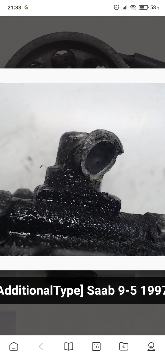

Такой вопрос, хочу поменять гур. На разборке есть вариант с обломаны отводом. Хочу убедиться в том, что смогу вынять обломок и вставить на его место отвода от старого гура.
Менял себе весной, вроде так не получится. Если в твоем подшипники в порядке, но слабо качает - думаю получится из двух собрать один. По идее нужно будет перебросить статор, ротор с лопатками и заднюю крышку.
Мне на рынке сказали что этот отвод можно просто вынять, потянув за него, но к сожалению не дали попробовать его дёрнуть)
Eismeer пишет:Менял себе весной, вроде так не получится. Если в твоем подшипники в порядке, но слабо качает - думаю получится из двух собрать один. По идее нужно будет перебросить статор, ротор с лопатками и заднюю крышку.
ИМХО, было бы можно - они б сами давно выняли ...
