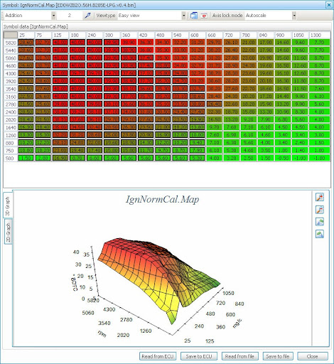

Посмотрели вчера машину на tech2 и вот сюрприз - трионик не регистрирует детонацию.
Выходит, что ее не только я не слышу, детонацию не видит трионик, но откручивает назад угол.
О чем это может говорить?
У меня есть такая гипотеза:
У трионика есть карта зависимости угла от массы воздуха и оборотов
(на картинке  не моя карта)
http://lh5.ggpht.com/_CryQuWf8xHU/TNMk7_Yue7I/AAAAAAAABVg/lSGr6YNLlqo/T7Ign.jpg
При 2020 об/мин и аермассе чуть меньше 300 мг имеем 30 градусов. У меня именно так.
Нажимаю газ и запрашиваю массу 800-900мг.
Трионик в соответствии с этой картой должен сделать угол около 7 градусов.
Но трионик учитывает и другие факторы провоцирующие детонацию - температуру воздуха на впуске, например.
И трионик будет двигать угол еще дальше уходя в минус.
То есть - проблема может быть в несогласованных параметрах прошивки.
Я предполагаю, что там наверняка есть множество подобных  карт и поправочных коэффициентов с параметрами влияющими на вероятность детонации. Трионик во избежание детонации откручивает угол и мы имеем, то что имеем.
Родословная прошивок не всегда известна и допиливать ее могло много людей.
Например один из авторов прошивки изменил одну карту, но игнорировал необходимость корректировки другой карты которая тесно связана с этой. Потом прошивка тестилась в швеции на морозе и была одобрена, а теперь мы тут паримся... saab10
Мне интересно - многие ли из имеющих эту проблему чиповали свой сааб?
Хотя никто не обнаруживал у себя проблем с опережением, но может мы спотыкаемся об один общий глюк?
Mercedes Benz GLK-class 350 Edition 1
